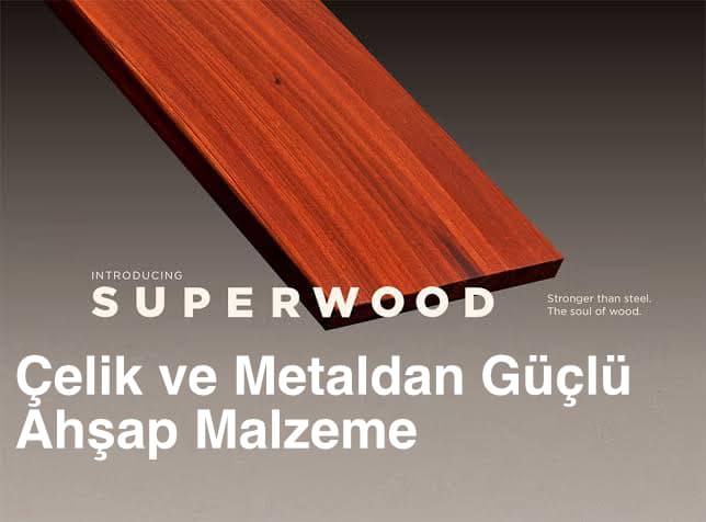

Süper Ahşap (SUPERWOOD): Çelikten Güçlü, Sürdürülebilir Yeni Nesil Yapı Malzemesi
Çelik ve Metalden Güçlü Ahşap Tahta Malzeme

Maryland merkezli InventWood, sıradan ahşabı moleküler düzeyde dönüştürerek doğal halinden 12 kat daha güçlü ve 10 kat daha dayanıklı hale getiren bir süreç geliştirdi. CEO Alex Lau, Interesting Engineering’e verdiği demeçte projenin 2018’de başladığını, Maryland Üniversitesi’nde Liangbing Hu, PhD tarafından yürütülen araştırmalardan ilham aldığını söyledi.
Çözümün zarafetinden etkilenen Lau, Hu ve ekibine katıldı ve doğanın iklim değişikliğine zaten bir cevap sunduğunu fark etti. Bitkilerdeki selüloz nanokristalleri karbon fiberden daha güçlüydü; ancak büyüme için gerekli gözenekli yapı nedeniyle bu gücün yalnızca %1’i kullanılabiliyordu.

Tekniklerin ve parametrelerin ayrıntıları gizli tutulsa da CEO, sürecin iki aşamadan oluştuğunu paylaştı: moleküler yeniden yapılandırma ve yoğunlaştırma.
  1. Kimyasal İşlem (Pişirme):
    Ahşap özel bir kimyasal banyoda işleniyor. Bu dikkatle kontrol edilen işlem lignini değiştiriyor ve ahşap liflerini doğal halinde bir arada tutan “tutkal” niteliğindeki hemiselülozu seçici olarak çıkarıyor.
  2. Sıcak Presleme (Yoğunlaştırma):
    Kimyasal işlemden geçen ahşap, dikkatle kontrol edilen ısı ve basınç altında sıkıştırılıyor. Hücre duvarları çökerken selüloz nanofiberler birbirine o kadar yaklaşıyor ki yeni kimyasal bağlar oluşturuyor. Lau’nun sözleriyle:
    “Bu bağlar, suya eşsiz özelliklerini kazandıran bağların aynısıdır.”
Bu süreç, ahşabın yoğunluğunu orijinal halinin 4 katına çıkarıyor ve yüksek derecede hizalanmış selüloz nanofiberleri koruyor.
InventWood, Maryland’de 90.000 fit karelik bir tesiste, ticari ölçekli üretim hattı kurdu. Tesiste özel kimyasal işlem tankları ve hassas presler bulunuyor. Lau, ayrıca parlatma, şekillendirme veya kaplama gibi isteğe bağlı bitiş adımlarıyla tasarım ve uygulama gereksinimlerine göre ürünün uyarlanabileceğini belirtiyor. Şirket şu ana kadar 19’dan fazla ahşap türünde test yaptı.
“Dikkat çekici olan, bu sürecin test ettiğimiz her ağaç türünde, hatta bambuda bile etkili olması. İlk üretim için bölgeden elde edilen geri dönüştürülmüş kavak kullanıyoruz.” – Alex Lau
