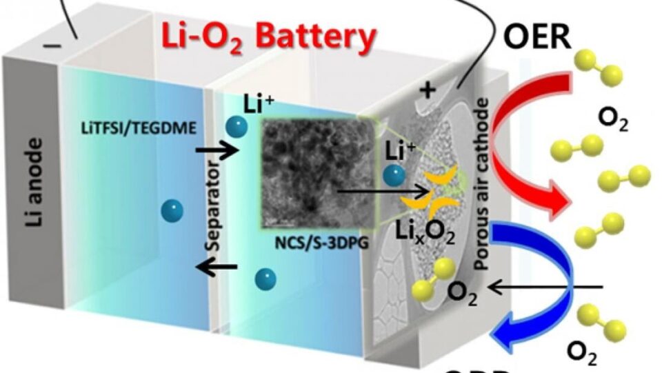

Lityum-hava piller (Li-Air veya Li-O₂ olarak da bilinir) bu denklemin katot tarafını kökten değiştirir. Sistem şu iki temel bileşen üzerine inşa edilir:
  • Anot: Lityum metal (Li⁰) — son derece yüksek teorik kapasite sunar (3.860 mAh/g)
  • Katot: Hava elektrotuna giren atmosferdeki oksijen (O₂) — harici bir reaktant olarak işlev görür
Bu yaklaşım sayesinde katottaki ağır metal bileşikler tamamen devre dışı bırakılır. Katot, yalnızca oksijen alışverişini kolaylaştıran gözenekli ve katalitik aktif bir yapıdan ibarettir; bu da sistemin toplam kütlesini dramatik biçimde düşürür.
Elektrokimyasal Reaksiyonun Temeli
Lityum-hava pilin çalışma prensibi şu elektrokimyasal reaksiyona dayanır:
Deşarj (boşalma): 2Li + O₂ → Li₂O₂ (Lityum peroksit oluşumu)
Şarj (dolma): Li₂O₂ → 2Li + O₂ (Reaksiyonun tersine çevrilmesi)
Deşarj sırasında lityum metali oksitlenir; oksijen ise havadan alınarak katotta indirgenir. Bu süreçte üretilen lityum peroksit (Li₂O₂), katot yüzeyine çökelir. Şarj sırasında ise bu bileşik parçalanarak lityum anode geri döner ve oksijen serbest bırakılır.
