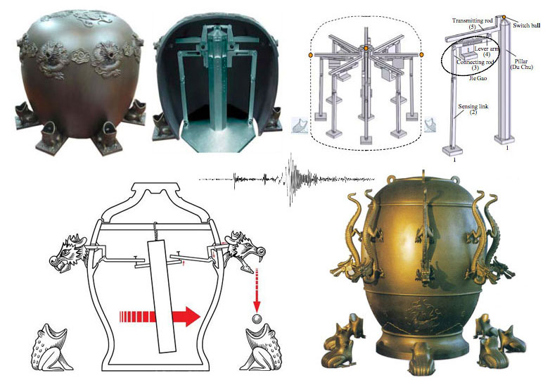

Zhang Heng’in sismoskopu, Çince’de “Houfeng Didong Yi” (候風地動儀) olarak adlandırılıyordu; bu isim “mevsimsel rüzgarları ve yerin hareketlerini ölçen alet” anlamına geliyordu. Cihazın tasarımı hem bilimsel hem de sanatsal açıdan büyüleyiciydi.
Yaklaşık 2 metre çapında bronzdan dökülmüş, şarap fıçısına benzeyen bu devasa kap, gerçek bir mühendislik harikasıydı. Cihazın dış yüzeyinde, sekiz ana yönün her birine bakan sekiz ejderha başı bulunuyordu: kuzey, kuzeydoğu, doğu, güneydoğu, güney, güneybatı, batı ve kuzeybatı.
Her ejderhanın ağzında bronzdan yapılma bir top tutuluyordu. Ejderhaların tam altında ise ağızları yukarıya açık sekiz kurbağa heykeli yer alıyordu. Cihaz aynı zamanda göksel motiflerle süslenmişti; bu süslemelerin amacı muhtemelen cihazın daha inandırıcı görünmesini sağlamaktı.
sismometre Zhang Heng
Çalışma Prensibi: Atalet Kuvvetinin Zaferi
Tarihsel kayıtlar, cihazın iç mekanizması hakkında detaylı bilgi vermese de, bilim insanları üzerinde uzun yıllardır çalışıyor. Genel kabul gören görüşe göre, cihaz atalet prensibine dayanıyordu.
Kabın içinde bir sarkaç mekanizması bulunuyordu. Merkezi bir sütun, sekiz farklı yön boyunca hareket edebiliyordu. Uzak mesafeden gelen bir deprem dalgası cihaza ulaştığında:
  1. Zemin ve kap titreşmeye başlıyordu
  2. Ancak sarkacın büyük kütlesi ataletinden dolayı hareketsiz kalma eğilimindeydi
  3. Bu, sarkaç ile kabın çerçevesi arasında göreceli bir hareket yaratıyordu
  4. Bu hareket, kaldıraç sistemleri aracılığıyla belirli bir yöndeki ejderhanın mekanizmasını tetikliyordu
  5. İlgili ejderha ağzındaki topu bırakıyordu
  6. Top, alttaki kurbağanın ağzına düşerek gürültülü bir ses çıkarıyordu
Bu sayede, sadece depremin meydana geldiği tespit edilmekle kalmıyor, hangi yönden geldiği de belirlenmişti.

2005: Çin Bilimler Akademisi’nin Başarısı
2005 yılında, Çin Bilimler Akademisi’nden sismologlar ve arkeologlar önemli bir adım attılar. Ekip, işleyen bir replika oluşturduklarını açıkladı.
Bu versiyonda yenilikçi bir yaklaşım kullanıldı: Orijinal tasarımda olduğu varsayılan sekiz ayrı top yerine, cihazın merkezinde ince bir kaide üzerine hassasça dengelenmiş tek bir top kullandılar. Bu topun hemen üzerinde, hafifçe topa dokunan asılı bir sarkaç bulunuyordu.
Sarkaç sallandığında, topu hafifçe iterek kaidesinden düşürüyor ve sekiz kanaldan birine yönlendiriyordu. Top daha sonra ejderha ağzından çıkıyordu. Bu tasarım, cihazın sadece bir kez tetiklenmesini sağlıyordu; sonraki sarkaç hareketleri başka topları düşüremezdi çünkü ortada başka top yoktu.
Ekip, bu replikayı Çin ve Vietnam’da meydana gelmiş dört gerçek deprem dalgasına dayalı simülasyonlarla test etti. Sonuçlar şaşırtıcıydı: Cihaz tüm depremleri başarıyla tespit etti ve toplanan veriler, modern sismometrelerin verileriyle oldukça uyumluydu!
