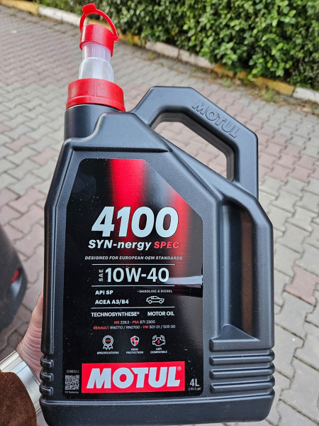

Yağ yakmayı önleyen motor yağı yok bunu anladık ama azalma olur mu bunu merak ediyoruz ve denemelerimiz devam ediyor. bi parçacının tavsiyesi üzerine Motul Syn nergy spec serisini aldık ekledik şimdi kullanıyoruz sonucu paylaşıcam.
