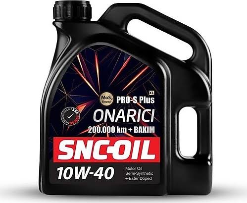

10-60 motor yağı yağ yakmayı engeller mi? Yağ Yakmayı Önleyen Katkı, Motor Yağ Katkısı Zararları, Yağ Yakmayı Önleyen Motor Yağı
Snc oil onarıcı motor yağını yağ yakan 1.33 motor Toyota Auris’de denedik. Araç benzinli ve 180.000 km’de. Snc oil onarıcı yağını Youtuber otomobilin Mesut abisi de denedi ve test ettiği araçta piston ölçümleride yaparak fayda sağladığını söyledi. Fakat kendisi bunu araçla ortalama 300 km yaparak denedi. Bizim denediğimiz yağ yakan 1.33 Toyota 2000 km’de ortalama 1 litre, trafikte ve yüksek devirli agresif kullanımda 1 litrenin de üzerinde yağ yakıyor.
Resimdeki 10w 40 onarıcı 200.000 km bakım yağını alıp denedik. Bu yağ 1.33 motor için fazla. Buna rağmen 1100 km yol yapınca yarım litrenin üzerinde yağ yaktı. Hiç bir işe yaramadı.
Motorun durumunun çok kötü olduğunu düşünmüyorum sadece sabah ilk çalıştırmada duman atıyor onun dışında duman atma yok. Motor performansı da o km de bi araca göre iyi sesli çalışma vs yok.
Denemeyi düşünen varsa bilgisi olsun. Bildiğiniz yöntemler varsa tecrübelerinizi sizde paylaşın.

Mobil 1 10w60 ben de merak ediyordum Snc Oil'den sonra denedik onda da sonuç değişmedi yine aynı kmlerde yağ eksiltmeye devam etti.

Velev ki yağ yanmıyor alev almıyor diyelim... Yanma odasına dolan yağ nereye gidecek? Benzin yanarken onu boğmayacak mı? Performans düşmeyecek mi?
Snc oil onarıcı yağ diye bas bas reklam yapılıyor millet memnun kaldığını yazmış çoğunlukla kesinlikle doğru olduğunu düşünmüyorum.

Kalın yağ koyduğunuzda da yakıyorsa boşuna kalın yağ eklmeye devam etmeyin araç çekişten düşmesin.
Youtuberlar para kazanma peşinde otomobilin abisiymiş denemişmiş 300 km düz yolda açık yolda araba yağ mı yakar bide video çekmiş o kadar etkileşim almış.
