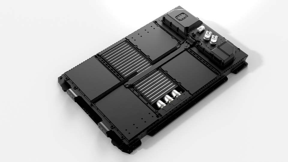

Katı Hal Bataryalar (Solid-State Battery): Temel Bilgiler
  • Katı hal bataryalar, sıvı elektrolit yerine katı veya yarı katı elektrolit kullanır. Bu, yangın riski, sızıntılar ve kimyasal stabilite gibi sorunlarda avantaj sağlar.
  • Ayrıca teoride enerji yoğunluğu (energy density) daha yüksektir: aynı hacim veya ağırlıkta daha fazla enerji depolamaya olanak tanır. Bu da daha uzun menziller demektir.
  • Dezavantajları arasında üretim maliyetleri, dayanıklılık özellikle döngü sayılarında hücrelerin ömrü, düşük sıcaklıklarda performans zorlukları ve hücre genleşmesi gibi mekanik/kimyasal sorunlar yer alır.

Batarya tipiLithium-metal solid-state hücreler; üretici Factorial Energy ile işbirliği

Enerji kapasitesi & verimKatı hal batarya, geleneksel EQS bataryasına göre %25 daha fazla kullanılabilir enerji içeriği sunuyor; bataryanın fiziksel boyutu ve ağırlığı benzer düzeyde kalmış.
