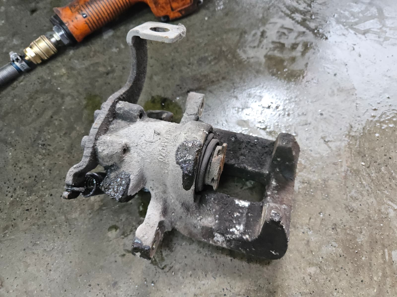

Uzun bir süre sonra sanayiye uğradım ve fren balatası değişimi fiyatlarını öğrenmek istedim.
Bir kaç yerler görüştüm sadece ön balata değişimi için 2.000 TL fiyat verdiler. Dördü olsaydı ne tutardı dedim 2.500 - 2.700 TL civarı olurdu dediler.
Araç 2011 model Toyota Auris, diğer markaları da sordum aşağı yukarı aynı çok fark etmiyor dediler.
El freni tutmuyor ve çok yukarı çıkıyordu ben de ayar gerekiyor zannederek ön balatalar değişecek el frenine de ayar yapılacak dedim direk 2.500 TL fiyat verdiler. Kabul ettim ön balatalar değişti arka lastikleri söküp baktılar bunlarda el freni ayarı yapılmıyor kendisi ayarlıyor, senin arka sağ fren merkezi bozulmuş o yüzden tutmuyor dedi. Bunlarda el freni ayarı yoksa neden baştan söylemiyorsun!?
İlk etapta şüpheli yaklaştım ama anahtarlar zorladı hakikaten hidrolik hareket etmiyordu. sol tarafta sorun yoktu akıcı çalışıyor ama sağ taraf gerilmiyor zorlayıp gersen kendini sonra geri bırakmıyordu.
Şimdi ne tutacak dedim tamam aynı alırız dedi parçayı al takalım dedi fiyatlara hemen telefondan baktım 4.500 TL'den başlıyor 7.000 TL'ye kadar çıkıyordu. Japon parçacı vardı ona sordum elimde yok ama yarım saate getiririm dedi fiyat sordum 3.000 TL fiyat çektiler. Hemen dedim yolla kimi yolluyorsan gelsin :)
Bu arada sanırım bu parçaya sanayide fren merkezi diyorlar ama internette Toyota fren kaliperi olarak geçiyor fiyatı da diğer markalara göre çok uygun.
Voyer Marka İyi mi? Hangi Ülkenin?
Ürün geldi Voyer diye bir markanın ürünü sonradan baktık Güney Kore firması Japon ve Kore araçlarına parça üretiyormuş bazı yerlerde kalitesi orijinale yakın diyor bazı yerler orta seviye demiş en azından kötü değil onu anladık. Şuan el freni çok iyi herhangi bir sorun yok.
Yani bir Toyota fren kaliperi değişimi ön balatalarla birlikte ortalama 2.500 TL bu da 2026 yılında normal. Ortalama diyorum çünkü artı eksi farklı söyleyen ustalar illaki olacaktır.
