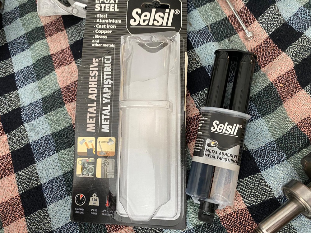

Tam bir sene kadar önce burada bir konu açtım tamir ettiğim makinenin motorunda metal yapıştırıcı kullandım. 1 sene sonra yine motor arıza verdi ve söktüğümde yapıştırdığım kısım sağlamdı arızanın kaynağı başka bir yerdendi. O kadar yoğun kullanıma ve ısıya dayanmasına çok şaşırdım. Direk denenmiş bir tecrübe olduğu için konuya bir çok başlık atıp bu konuda araştırma yapanların karşısına çıksın istedim.
1 sene önce çamaşır kurutma makinesinin motorundan ses geldiği için sökmüştüm konu ve resimler linkte.
viewtopic.php?t=2299
Mıknatıs yerinden çıkarak kaymış ve sürtüyordu. Selsil metal yapıştırıcıyla yapıştırdım. Makineyi yoğun kullanıyoruz ve yüksek ısıya maruz kalıyor ne de olsa çamaşır kurutma makinesi. Tam 1 sene sonra yine aynı ses gelmeye başladı ve yapıştırdığım mıknatısın yerinden çıktığını düşündüm hatta iyi bile dayandı diyordum. Tekrar söktüğümde yapıştırdığım mıknatıs sağlam yerindeydi sesi yapan başka bir mıknatıstı. Bunu görünce çok şaşırdım. Gerçekten Selsil markasını taktir ettim. Aynı metal yapıştırıcıyı kullanarak diğer çıkan mıknatısı da yapıştırdım ve motoru toplayarak yerine taktım sorunsuz devam ediyor.
Üstelik ikinci mıknatısı da 1 yıl önce kullandığım aynı yapıştırıcıyla yapıştırdım. 1 yıldır donmadı bozulmadı ağzındaki kilit mekanizması sayesinde sanırım.
Selsil metal yapıştırıcıyı kesinlikle tavsiye ederim. 250 kg yük dayanımı var. -40 ve + 120 derece çalışma sıcaklığına da dayanıklı. Selsil epoxy metal yapıştırıcı olarak geçiyor. Uygulamadan önce ikili şırıngayı eski bir kaba sıkın ve homojen şekilde karıştırın daha sonra uygulayacağınız alana sürün. 5 dakika da kuruyup yapıştırıyor ama yapıştırmadan sonra ben yine de bir gün beklemenizi tavsiye ederim. 1 gün makineyi çalıştırmamıştım.
Yapıştırdığım parçalar
