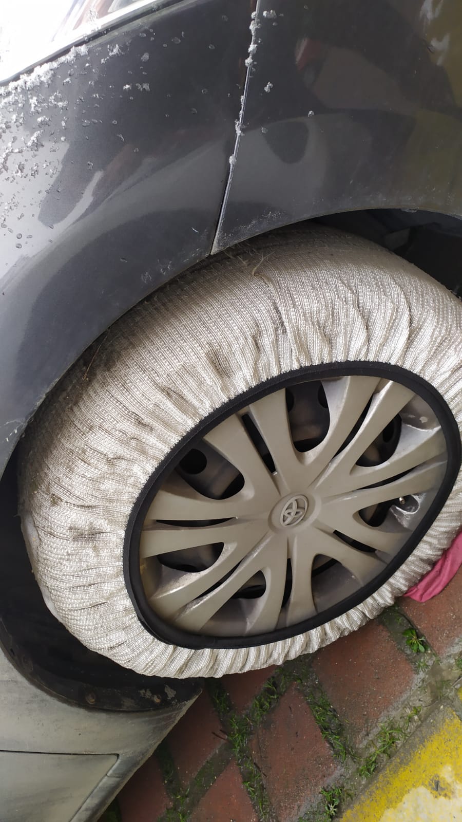

Kar çorabı zincir yerine kullanılan bir alternatiftir ancak ikisini kıyaslamak bana göre yersizdir. Zincir ve kar çorabı öncelikle fayda sağlar bu kesindir ama extrem seviyede karlarda kullanılması gereken kesinlikle zincirdir. Zincir ön takıma zarar verir ve kopma olasılığı vardır (doğru ver gergin bağlanmadığında) ama kullanılması gereken yer en yoğun karlı havalar olduğu için asfaltla temas etmediği sürece ön takıma pek olumsuz etkisi olmaz.

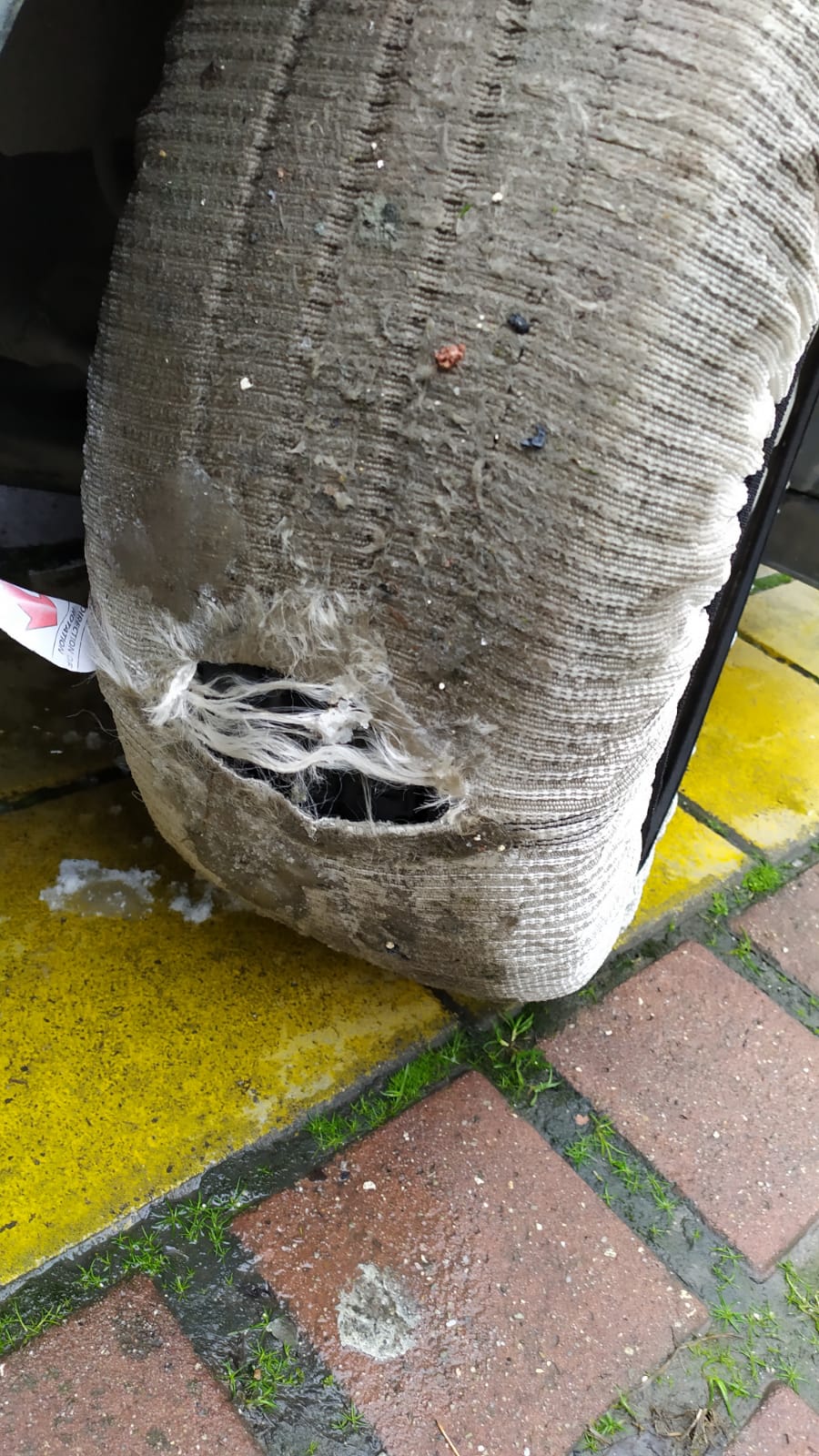

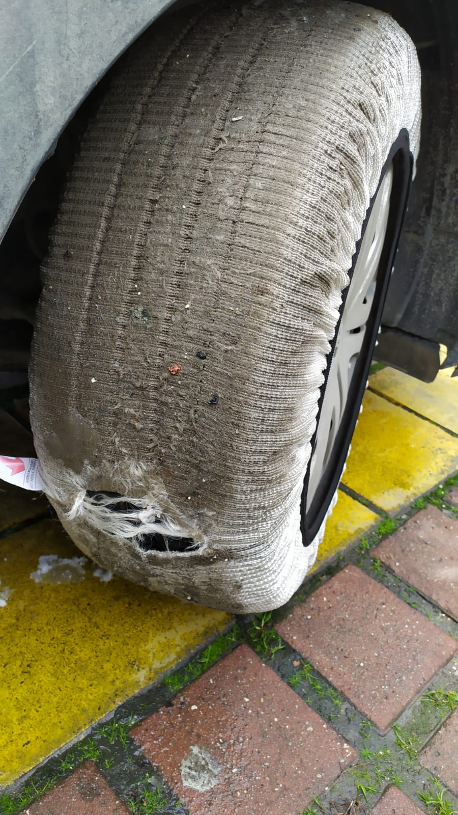

Kar çorabına veya lastik çorabına dönersek dikkatli kullanım gerektirir! Bunu neden söyledim eğer lastik asfalt ile temas edecekse kar çorabı yırtılmaya veya soyulmaya başlar.

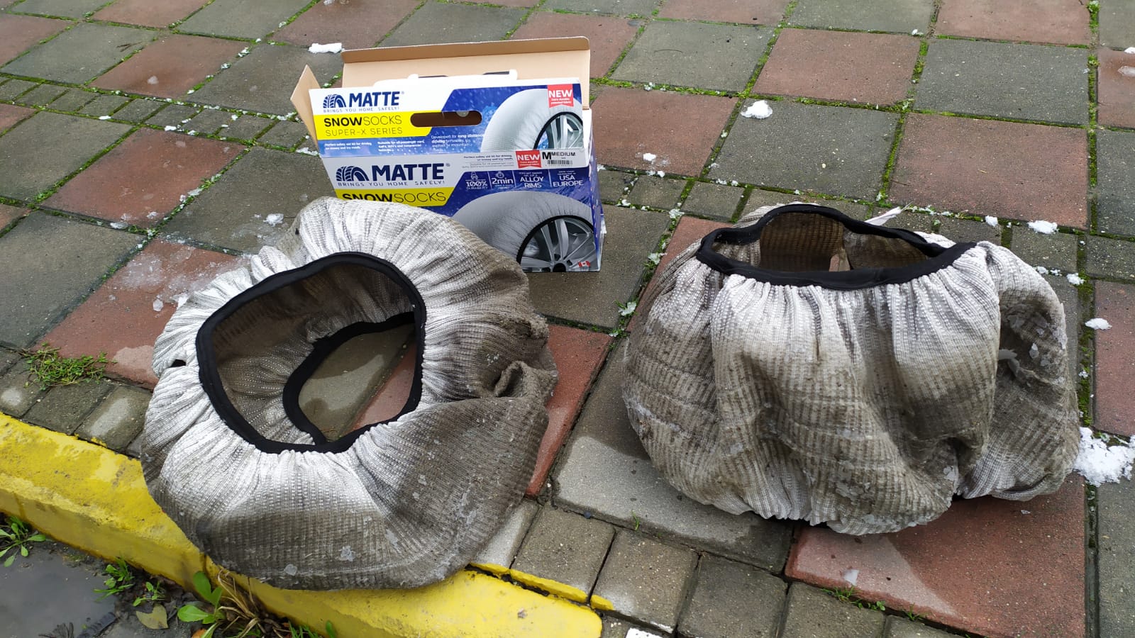

Piyasada en kalitelisi olduğunu Matte kar çorabı aldım ve dün gece şehir içinde ilk defa kar çorabı ile 22 km yol yaptım. Edindiğim tecrübeye göre kesinlikle karın olmadığı asfaltta kullanılmamalı ve rampa inip çıkarken dikkatli olunmalı.

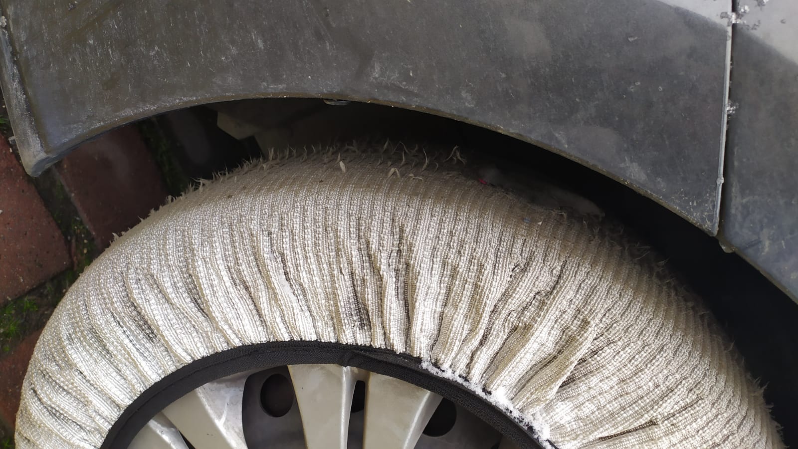

Kar çorabını lastiğe geçirmek kolay, diğerlerini bilemem ama Matte marka aldım içinden eldiven çıktı çok zorlanmadan geçirip taktım. İlk etapta bol gibi geliyor ama ıslandıktan sonra geriliyor. Sakın bi beden büyük alıyım düşüncesine girmeyin. Karın erimeye ve asfaltın görünmeye başladığı dik bir yokuşu çıkarken biraz gaza yüklenirseniz patinaj kaçınılmaz oluyor. Rampayı çıkarken çok dik olduğundan 2. vitesten 1'e almam gerekti. Bu yavaşlama ve vites geçişi beni korkuttu ama herhangi bir olumsuzlukla karşılaşmadım. Patinaj çekmedi ve tutuş yeterliydi. Burada şoförden şoföre fark mutlaka olacaktır ama şunu söyleyebilirim gaz debriyaj ayarında yüksek hassasiyet gerektirmeden dolayısıyla profesyonel olmadan rampaları çıkabilirsiniz. Amatörler için bir şey diyemem. Eğer ki karı ve karsız yokuşlarda gaz ayarını biraz kaçırırsanız aracınız patinaj kesinlikle çekecektir. Bunu taktım hiç bişey olmaz düşüncesine kesinlikle girmeyin.

Frenlemelerde ise ani fren yapma durumunda kayma bir miktar oluyor ama duruş mesafesi normal sürüşteki gibi olmasa da pek fazla uzamıyor.
Özetle belirtmek isterimki klipslere güvenmeyin onlarda kopma kolay oluyor. Zincir, asfalt hiç görünmediğinde tavsiyemdir, kar çorabı ise orta karar bi kar yağışında kurtarıcınız olacaktır. Maliyet açısından bakarsanız asfalt karla kaplı değilse 20 km de kar çorabınız kullanılmaz hala gelir en azından soyulmalar yırtılmalar kesin başlar ve bir dahakine bunu kullanamazsınız.

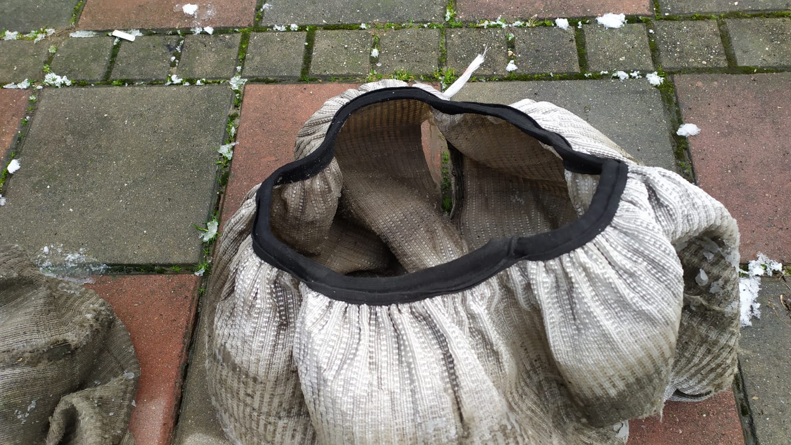

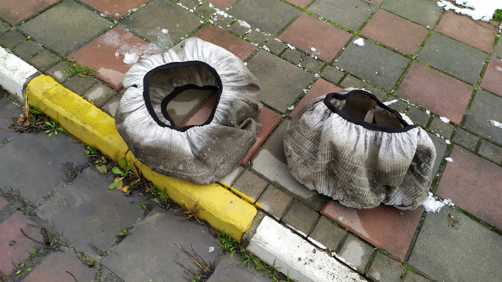

Kar çorabı nasıl takılır diye merak edenler var ancak bu çok kolay basitçe ayağa galoş geçirir gibi geçiyorsunuz önemli olan bunu sökmesi!! Sabah yollarda kar tamamen erimişti sökmek istedim ve lastiğe yapıştığını, ıslanmaktan olsa gerekki çektiğini gerildiğini fark ettim açık söylüyorum sökerken çok zorlandım. Hatta bir ara kesici bir aletle kesip atmayı bile düşündüm. Soğuk havada bunu sökmekle uğraşmak hiç hoşunuza gitmeyecek!

Kar çorabı ile kesinlikle hız yapmayın. Bahsettiğim 22 km'lik mesafeyi en fazla 70 km hıza çıkarak yaptım. Hızlandıkça kontrolün sizden çıkacağını hissediyorsunuz pek güven vermiyor ki zaten bu konuda eleştirilemez amacı karlı havada yavaş ve devirli sürüş. Ortalama hızım 20-30-40 km civarlarındaydı bu ortalama süresi 22 km'nin belki %35'idir. Dolayısıyla yolum dur kalklardan ve sakin sürüşten ibaretken kar çorabı yırtıldı soyuldu buna istinaden taktiri kararı siz verin.

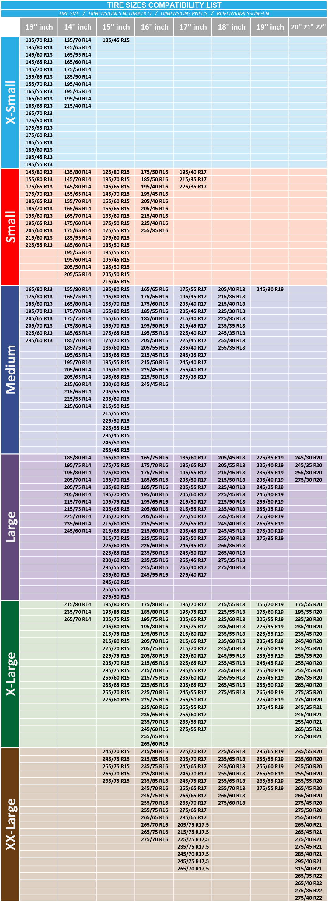

Kar Çorabı Nasıl Seçilir?
Matte kar çorabında boyut bedenlerden oluşur X-Small, Small, Medium, Large, X-Large ve XX-Large olarak. Tabloya bakarak lastik ebadınıza uygun bedeni seçmeniz yeterli.
