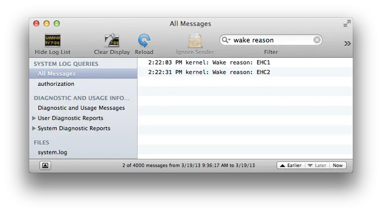

Bir çok nedeni var ama ekran süresini kapatarak bunu çözen olmuş. Bunun dışında aşağıdakileri deneyebilirsin
Kapak açı sensörleri düzgün çalışmıyor olabilir bunun için kapakla bazı denemeler yapabilirsin. MacOs'de oturum açıp daha sonra kapağı kapatıp tekrar açarak deneyebilirsiniz. Bazı kullanıcıların her zaman düzgün çalışmadığını farketmesine neden oldu.
Macbook'unuzu kapanmasına engel olan uyku moduna geçmesine neden olan bir şey olabilir terminalden kapatmayı deneyin
Kod: Tümünü seç
sudo shutdown -h now
Kod: Tümünü seç
sudo shutdown -h +5
Cihazı kapatmadan önce CapsLock tuşunu aktif edin ledi yanarken bilgisayarı kapatın eğer led yanmaya devam ederse tam olarak kapanmaya engel bir durum vardır.
Macbook kapalıyken uyanmasına neden olan bir durum olabilir bunun için
Görseldeki gibi hangi dilde kullanıyorsanız o dilde arama yapın uyandırma veya uyandırma nedeni yazın. Çıkan sonuçların karşılığı şu şekilde
EHC Gelişmiş Ana Bilgisayar Denetleyicisi anlamına gelir ve genellikle belirli bir denetleyiciyi (örneğin sistemdeki ilk veya ikinci USB denetleyicisi) belirtmek için "EHC1" veya "EHC2" gibi bir sayıyla takip edilir; bu bir USB hub'ı, Bluetooth aygıtı veya benzeri kullanıcı giriş aygıtı olabilir. Bu genellikle yalnızca aygıtta fiziksel bir düğmeye basıldığında olur; bu, aygıtınızı manuel olarak uyandırmadıysanız bozuk bir veya iki düğmeyi gösterebilir. Sisteminizin uyanmasının nedeni sürekli olarak buysa tüm aygıtları USB bağlantı noktalarınızdan (klavyeler ve fareler dahil) çıkarmayı ve ayrıca sorunu çözüp çözmediğini görmek için sisteminizdeki Bluetooth'u devre dışı bırakmayı deneyin. Ardından her birini tek tek yeniden etkinleştirmeyi ve bu aygıt üzerinden bağlanan aygıtları test etmeyi deneyin.
EC Bu seçenek size diğer seçenekleri yansıtabilecek nedenin oldukça açıklayıcı bir çıktısını verir. Burada görebileceğiniz birkaç örnek dizüstü bilgisayarın kapağını kaldırdığınızı veya güç düğmesine bastığınızı gösteren "EC.LidOpen" veya "EC.PowerButton"dur.
GIGE Bu, muhtemelen Enerji Tasarrufu sistem tercihlerinde "Ağ erişimi için uyandır" seçeneğinin işaretlenmesi nedeniyle uyanma nedeninin Ethernet ağ bağlantısı olduğunu gösterir.
LID0 Bu, bazı MacBook sistemlerinde kapağın açıldığını gösteren gösterge olabilir.
OHC Açık Ana Bilgisayar Denetleyicisi anlamına gelir ve uyanma olayının nedeninin ses arabirimi, depolama aygıtı veya yazıcı gibi bir USB veya FireWire aygıtı olduğunu belirtir. EHC tabanlı olaylarda olduğu gibi bağlı çevre birimlerini kontrol etmeyi deneyin.
PWRB Mac'i uyku modundan çıkarmak için güç düğmesine basıldığını gösterir. Bu düğmeye manuel olarak basmadığınızda meydana geliyorsa düğmenin arızalı olabileceğini veya düğmenin işlenme biçimini düzeltmek için bir SMC Sıfırlaması deneyebileceğinizi gösterir.
RTC Gerçek Zamanlı Saat anlamına gelir ve sistemin donanım zamanlama denetleyicilerinin (yani, Sistem Yönetim Denetleyicisi veya SMC) sorumlu olduğunu gösterir. Bunun olmasını önlemek için ya Enerji Tasarrufu sistem tercihlerinde sisteminizin uyandırma zamanlamasını kontrol etmeyi deneyin ya da SMC'yi sıfırlayın.
USB Bu takılı bir USB aygıtının sistemin uyanmasında rol oynadığını gösterir ve USB1 veya USB3 gibi herhangi bir numaralandırma olabilir.
