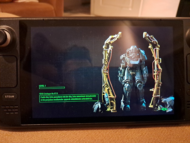

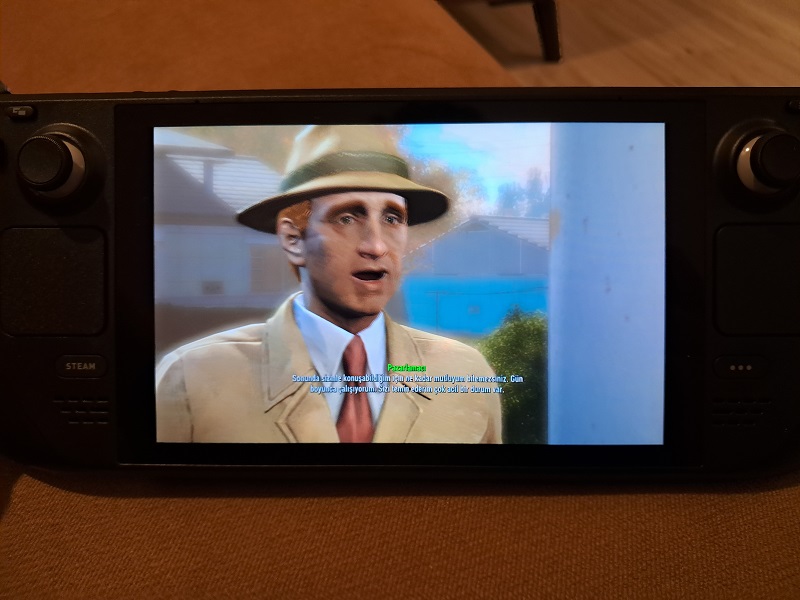

Fallout 4 Steam Deck Türkçe Yama Kurulumu
Steam Deck masaüstü moduna geçerek Steam uygulaması açın ve sol tarafta bulunan oyunlar listesinden Fallout 4'ün üzerine gelerek sağ tıklayın ve açılan sekmeden özelliklere tıklayın. Gelen ekranda "yerel dosyalar" kısmına arından da "göz at" kısmına tıklayın. Oyunun kurulu olduğu dizin açılacak.
Açtığımız, oyunun kurulu olduğu dizinde boş bir yere sağ tıklayarak yeni bir text dosyası açın ve içine;
[Archive]
bInvalidateOlderFiles=1
sResourceDataDirsFinal=
yazın. Kaydedip kapattıktan sonra dosyanın adını Fallout4Custom.ini olarak değiştirin.
Dizinde bulunan "data" isimle klasörü açın ve içine Interface ve Strings adında 2 tane klasör oluşturun.
Interface.zip dosyasının içindeki dosyaları Interface klasörünün içine kopyalayın.
Normal.zip dosyasının içindeki dosyaları Strings klasörünün içine kopyalayın.
Bahsettiğim klasörler varsa önce yedekleyin ve indirdiklerinizi içine ekleyin. Fallout4Custom.ini varsa yukarıda kodu da içine ekleyin.
